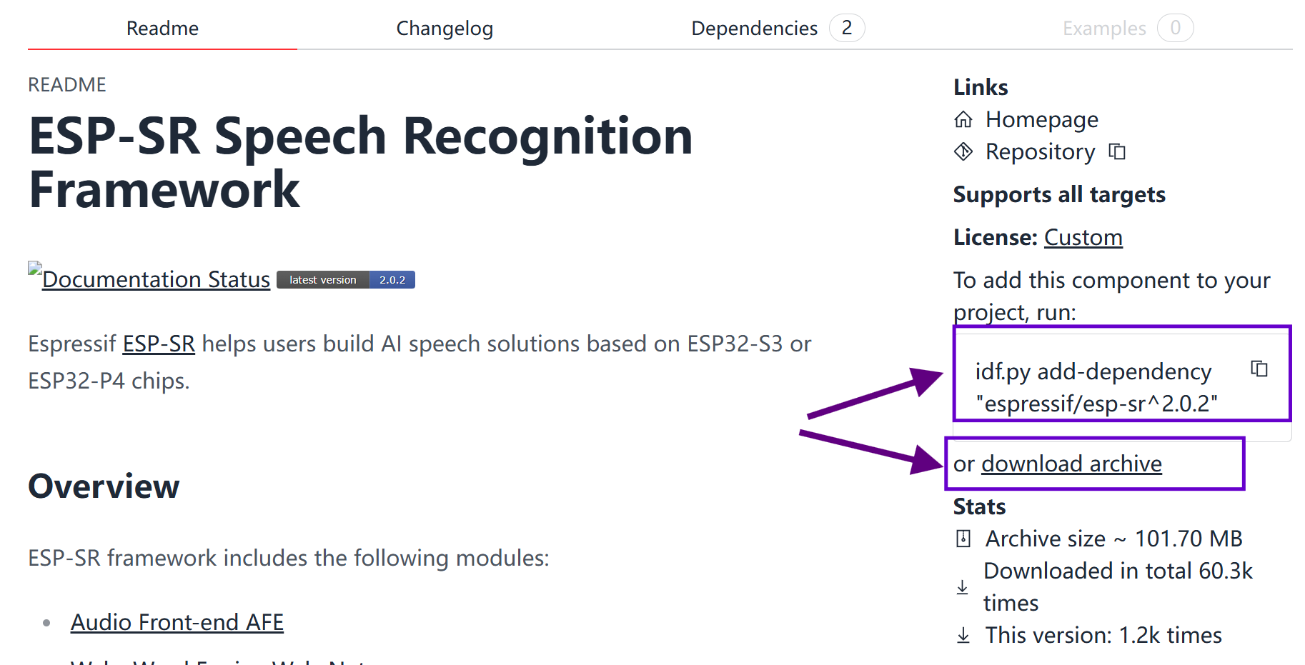

这些都是要依赖的组件,咱们暂时不需要。我们要保证常用的库能编译通过,以后用到哪个再手动配置。而且,这些库里面有个 arduino_tinnyusb 是找不到的。这个库藏得很深,在 GitHub - espressif/esp32-arduino-lib-builder 这个库里面。遗憾的是这个库只是包含了配置文件,实际上是没有 tiny_usb 的源代码的。实际上,在 idf 中用到的 arduino 库也不需要 arduino-lib-bulder 库,这个是给 Arduino IDE 用的(需要先编译)。

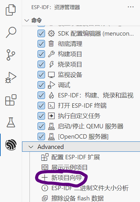

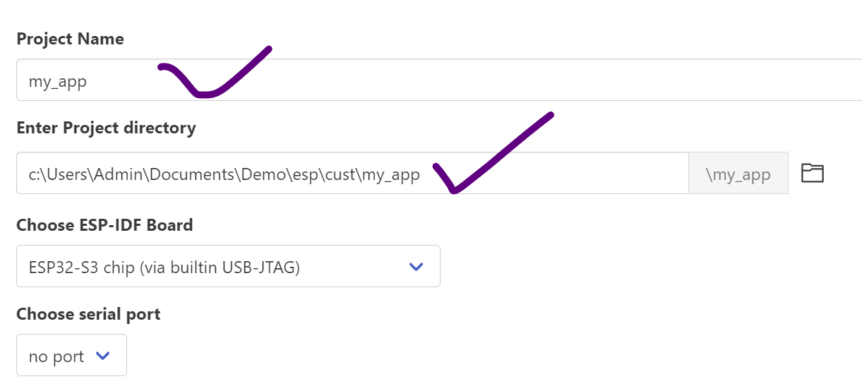

1、在左侧工具栏找到 ESP 插件的图标。点击“新项目向导”。
2、设置项目名、存放路径,至于开发板和串口,可以随便,反正后面可以改的。

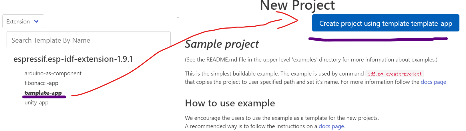

3、点击“Choose Template” 按钮,进入下一页。模板选“template-app”就好了。
4、点击右上角的“Create project using <你选的模板>”按钮,这样项目就创建了。

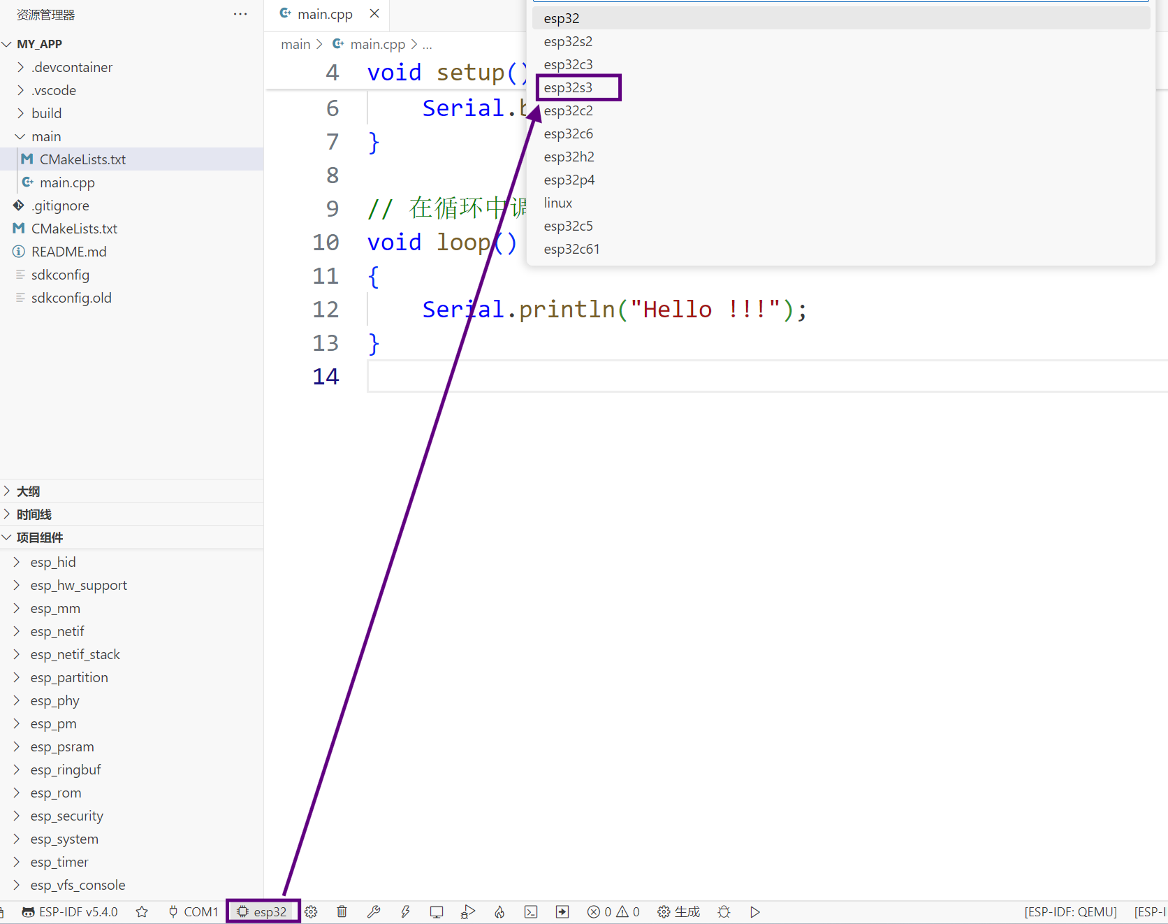

这时候,可以先选好开发板型号,不然后面一改动又要重新配置了。当然,你玩熟悉了的话也没啥。点击状态栏中的“设置乐鑫设备目标”。

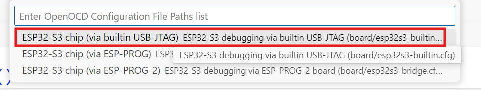

比如,老周用来测试的板子是 LilyGO 的,型号是 esp32 S3,然后烧录方式选 builtin USB JTAG。
这个你得看一下你买的开发板的原理图,USB是不是与 ESP32 的USB引脚直接连接的,即没有使用 USB 转串口芯片。Esp32 S3 和 P4 这些是可以直接连 USB 引脚的。如果使用了像 CH34XXX 这些转换芯片,就要选另外两个(这两个可以任选,反正没啥影响)。实际上,如果只是考虑烧录的话,这里三个选项是可以随便选(即使没有 USB 转换串口芯片也能以 UART 方式烧录),但,如果要考用 Arduino 库的 Serial 对象从 USB 接口输出,就得看有没有 USB 转串口芯片了。

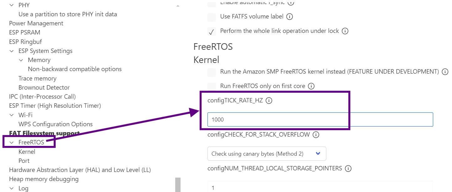

Arduino 库会验证 FreeRTOS 的 tick 频率是否为 1000 Hz,默认是 100,不符合要求,生成的时候会报错的。所以,咱们要先改一下,点击 VS Code 状态栏上的“SDK配置编辑器(menuconfig)”按钮,找到 FreeRTOS 节点,然后把“TICK_RATE_HZ”改为 1000。然后点击右上角的“保存”按钮,关闭配置页。

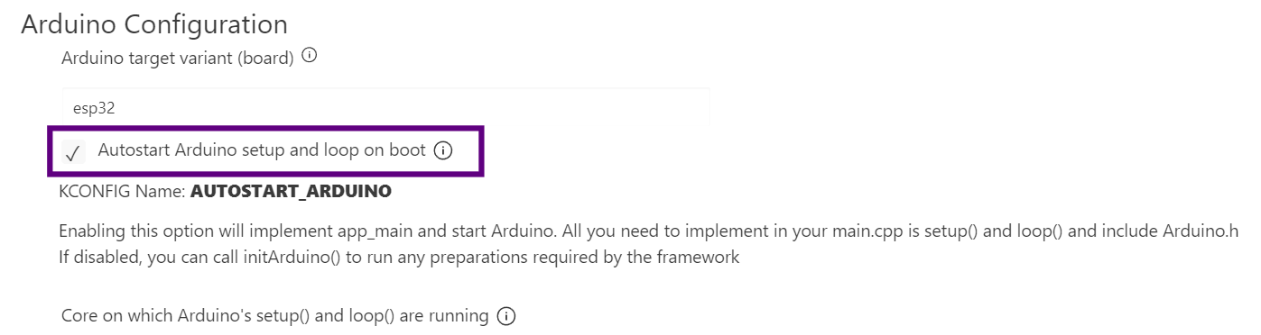

这时,大伙伴们会说:还不够像,Arduino 主文件一个只有 setup 和 loop 函数。可以的,现在你点击 VS Code 状态栏上的 “SDK配置编辑器”按钮,打开配置页,找到“Arduino Configuration”节点,勾选上“Auto start Arduino setup and loop on boot”,然后点击“保存”按钮并关闭配置页面。
接着,main.cpp 文件只保留 setup 和 loop 函数即可。

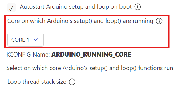

灵长目动物都知道,RTOS 是基于多任务的轻量级系统。在启动的时候,esp32 程序会为每个 CPU 核创建一个“空闲”任务。0 核上的叫 IDLE0,1 核上的叫 IDLE1。这两个任务之所以闲着,就因为它们的职责只是喂狗。而我们的 loop 函数(在名为 loopTask 的任务上)是在一个死循环中执行的,并且程序没有让出 CPU 时间片,这导致空闲任务动不了,就喂不了狗,然后就超时了。
最简单的解决方法就是禁止任务看门狗(task_wdt 取消任务订阅),这样就不会触发了。做法是在 setup 函数中调用 disableCoreXWDT 函数,其中,X表示 CPU 的核,即 loop 函数所在核,这个通过 ARDUINO_RUNNING_CORE 选项可以配置,默认是第二核,即 Core1,如下图所示。
故,setup 函数中应加入以下代码:
void setup(){#if ARDUINO_RUNNING_CORE == 0    disableCore0WDT();#else    disableCore1WDT();#endif    Serial.begin(115200);}
毕竟配置文件可能把 ARDUINO_RUNNING_CORE 配置为 Core0 或 Core1,所以这里要判断一下,再确认调用 disableCore0WDT 还是 disableCore1WDT 函数。
这样修改后,就不会出现任务超时重启了。不过,这样改是有风险的。这样就等于说 loop 函数所在的任务霸占了所有 CPU 时间,如果应用程序是多任务的话,那其他任务就无法执行了。所以,禁用任务看门狗的做法仅适用于单任务应用程序(你整个项目只用一个 task);如果是多任务的项目,就应该在 loop 函数中调用 delay 函数来延时一下,让出 CPU 时间给其他任务运行。
