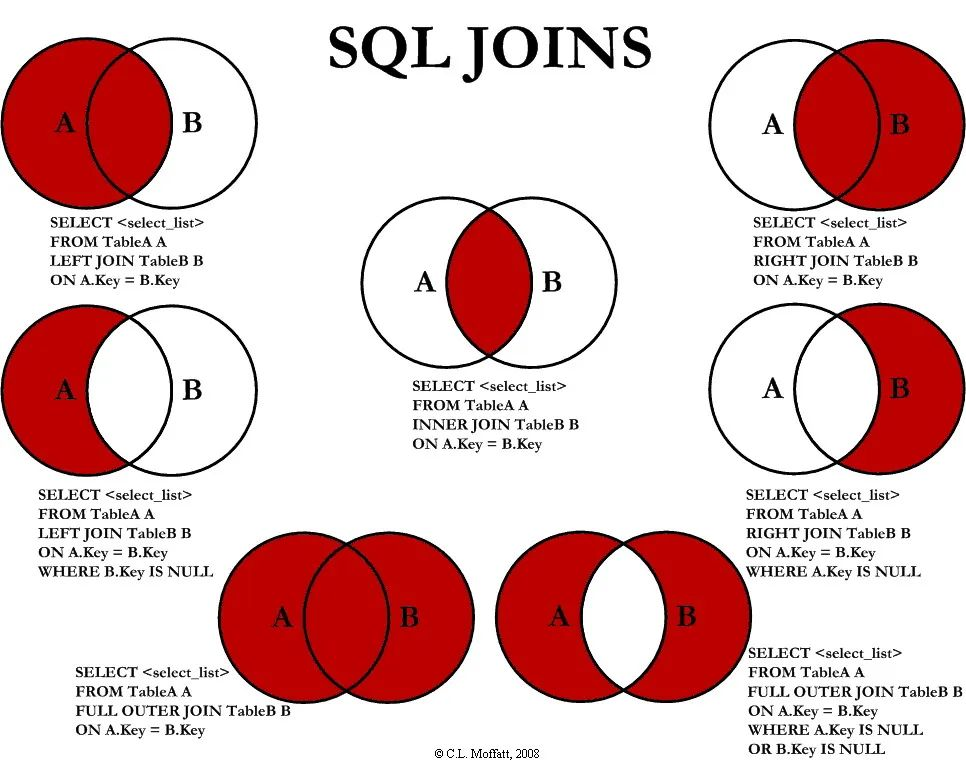

SQL连接JOIN图解

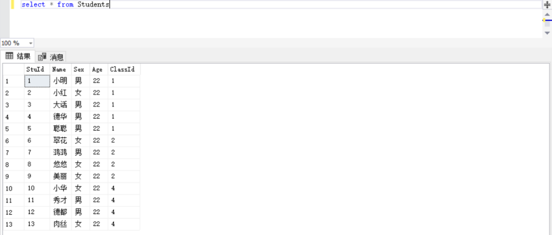

数据库表结构和对应数据
本文咱们用的是MS Sql Server作为数据操作示例。

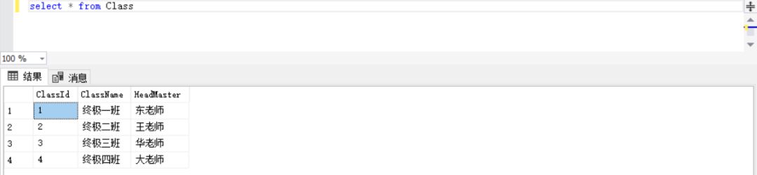

Students 学生表:
Class 班级表:

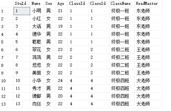

Join(where联立查询)
概念:用于两表或多表之间数据联立查询。
select * from Students s,Class c where s.ClassId=c.ClassId

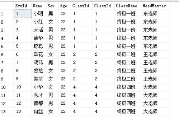

Inner Join(内连接查询)
概念:与Join相同,两表或多表之间联立查询数据,因此我们在使用多表join查询的时候既可以使用where关联,也可以是inner join关联查询。
select * from Students s inner join  Class c  on s.ClassId=c.ClassId

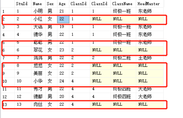

Left Join(左连接查询)
概念:以左表中的数据为主,即使与右表中的数据不匹配也会把左表中的所有数据返回。
select * from Students s left join  Class c on s.ClassId=c.ClassId

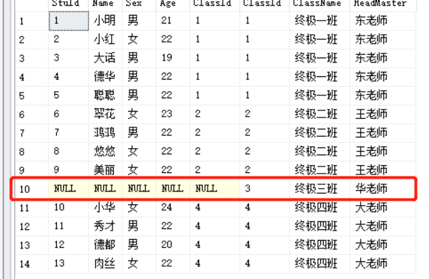

Right Join(右连接查询)
概念:与Left Join的用法相反,是以右表中的数据为主,即使左表中不存在匹配数据也会把右表中所有数据返回。
select * from Students s right join  Class c  on s.ClassId=c.ClassId

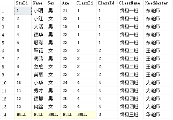

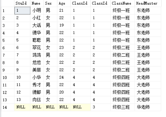

Full Join(全连接查询)
概念:返回表中所有的数据数据,无论匹配与否。
select * from Students s Full JOIN  Class c  on s.ClassId=c.ClassId

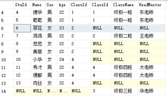

select * from Students s full join  Class c  on s.ClassId=c.ClassId and s.Sex='男'

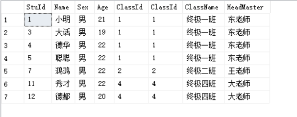

WHERE条件在临时表生成后的过滤阶段应用,对最终结果进行筛选。此时LEFT JOIN的“保留左表所有记录”特性已失效,WHERE 会过滤掉不符合条件的行(包括左表记录),如下所示:
仅返回右表 ClassId=1 的匹配记录,左表中无匹配的记录会被过滤掉。
select * from Students s left join Class c on s.ClassId=c.ClassId WHERE c.ClassId=1
