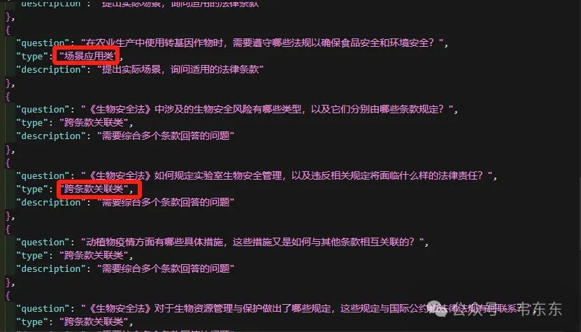

2、系统测试脚本
自动生成不同类型的测试问题、收集系统回答、使用大模型评估回答质量、生成详细评估报告。
支持四种典型法律问题类型(直接引用类、概念解释类、场景应用类、跨条款关联类)的系统化测试。相比 Web 界面提供了更加好全面、客观的自动化测试与评估工具。
2.1测试问题分类
设计了四种类型的测试问题:
直接引用类:询问特定条款的内容
概念解释类:询问法律中的概念定义
场景应用类:提出实际场景,询问适用的法律条款
跨条款关联类:需要综合多个条款回答的问题
2.2评估指标
从五个维度评估回答质量:
准确性:回答是否引用了正确的法律条款
完整性:是否包含了所有相关条款
解释质量:对法律条文的解释是否清晰、准确
引用格式:是否正确引用了条款编号
总体评分:综合以上几点的总体评价

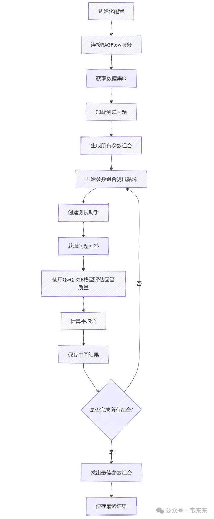

3、参数优化脚本
自动测试多种参数组合、创建临时测试助手、评估每种组合的性能、识别最佳配置方案。具体来说,大家可以试下初步探索相似度阈值、关键词权重、返回文档数量等不同的组合效果。
Web 界面相对而言,只能手动调整一组参数后进行主观评估,而使用这种类型的脚本可以自动比较多组参数效果。需要说明的是,这里列出的参数优化方案只是示例,大家可以根据具体业务需求进行灵活调整。
使用网格搜索方法,测试不同参数组合:
相似度阈值:[0.1, 0.15, 0.2, 0.25]
关键词权重:[0.6, 0.7, 0.8, 0.9]
返回条文数量:[8, 10, 12, 15]
