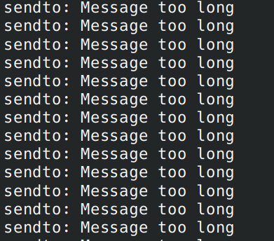

理论能发送的包的最大大小是65527。它不是65535,原因是UDP头部中的长度字段的范围是0到65535,包括了头部8字节的大小。所以如果你尝试发送一个大小是65528的UDP包,会出现包过长的问题:
但是实际上还有其他地方进行了限制,实际能够发送的包的大小会比65527小许多。我的电脑可以发送35000的包,zerotier似乎只支持1472以内的包。
