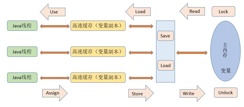

JMM
​         JMM 是 JAVA 里边定义的内存模型。定义了多线程和我们内存交互的规范。屏蔽了硬件和操作系统访问内存的差异。它类似于 JVM 的一个作用。提供了统一的规范。解决多核心 CPU 里边的高速缓存和多线程并行访问内存的原子性,可见性,有序性问题。在不同的环境下的体现和解决办法。定义了一套 JMM 规范,让我们 JAVA 程序在不同的平台下能够达到一致的内存访问效果。
  • 在 JAVA 平台里边定义一套标准和规范。在 JAVA 里边定义了 8 种操作。
  • lock(锁定):作用于主内存的变量,把一个变量标识为一条线程独占状态。
  • read(读取):作用于主内存变量,把一个变量值从主内存传输到线程的工作内存中,以便随后的load动作使用
  • load(载入):作用于工作内存的变量,它把read操作从主内存中得到的变量值放入工作内存的变量副本中。
  • use(使用):作用于工作内存的变量,把工作内存中的一个变量值传递给执行引擎,每当虚拟机遇到一个需要使用变量的值的字节码指令时将会执行这个操作。
  • assign(赋值):作用于工作内存的变量,它把一个从执行引擎接收到的值赋值给工作内存的变量,每当虚拟机遇到一个给变量赋值的字节码指令时执行这个操作。
  • store(存储):作用于工作内存的变量,把工作内存中的一个变量的值传送到主内存中,以便随后的write的操作。
  • write(写入):作用于主内存的变量,它把store操作从工作内存中一个变量的值传送到主内存的变量中。
  • unlock(解锁):作用于主内存变量,把一个处于锁定状态的变量释放出来,释放后的变量才可以被其他线程锁定。
​    这 8 种操作都是原子性的。它定义了和我们内存的交互的方式。

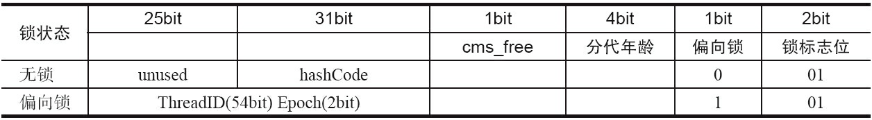

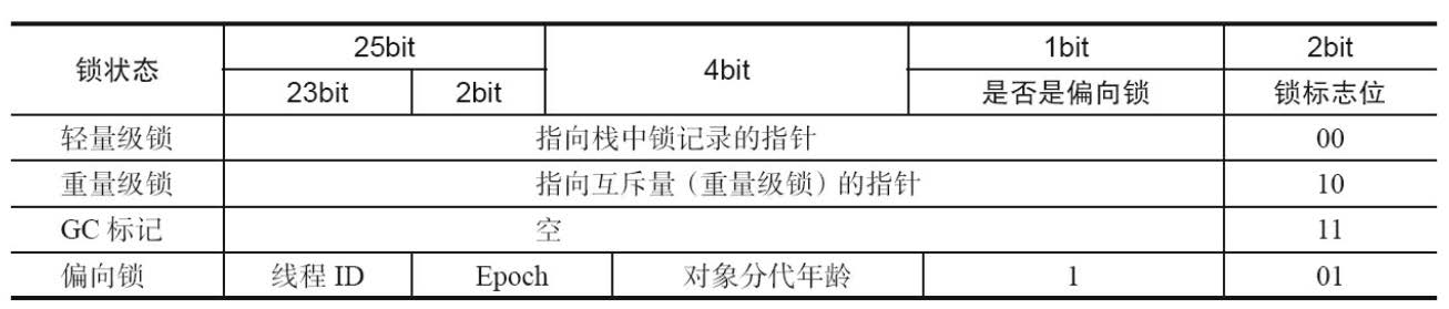

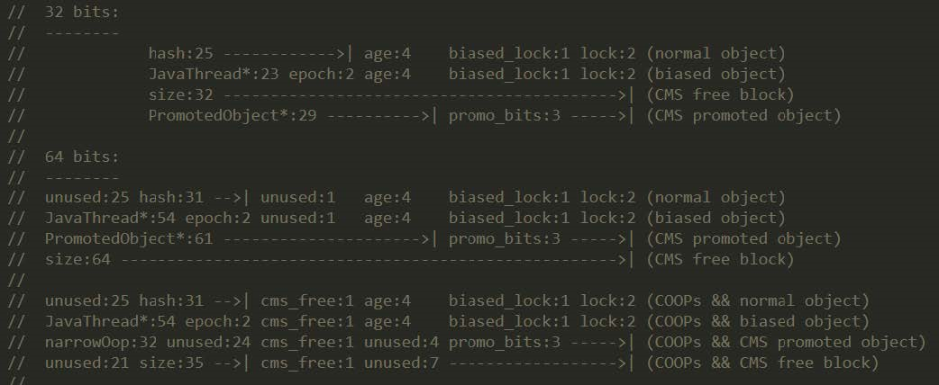

Mark Word
​        Mark Word用于存储对象自身的运行时数据,如哈希码(HashCode)、GC分代年龄、锁状态标志、线程持有的锁、偏向线程 ID、偏向时间戳等等。Java对象头一般占有两个机器码(在32位虚拟机中,1个机器码等于4字节,也就是32bit)
32位的
64位的
在源码中的体现

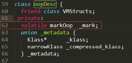

​        如果想更深入了解对象头在JVM源码中的定义,需要关心几个文件oop.hpp``/markOop.hpp

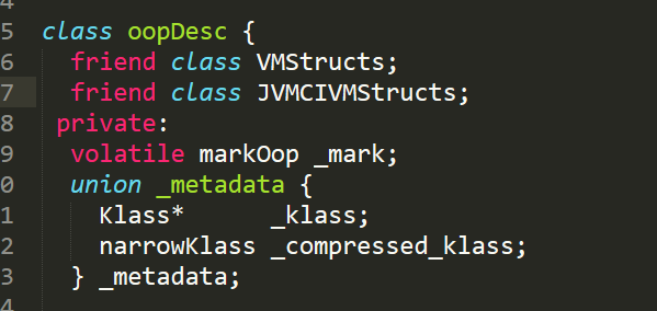

​         oop.hpp,每个 Java Object 在 JVM 内部都有一个 native 的 C++ 对象 oop / oopDesc 与之对应。先在 oop.hpp 中看 oopDesc 的定义。
_mark  被声明在 oopDesc 类的顶部,所以这个 _mark 可以认为是一个 头部, 前面我们讲过头部保存了一些重要的状态和标识信息,在 markOop.hpp 文件中有一些注释说明 markOop的内存布局。   age 分代年龄, epoch  偏向锁的时间戳。
oop.hpp
class oopDesc {  friend class VMStructs;  friend class JVMCIVMStructs; private:  volatile markOop _mark;   // 就是对象头  union _metadata {    Klass*      _klass;    narrowKlass _compressed_klass;  } _metadata;markOop.hpp

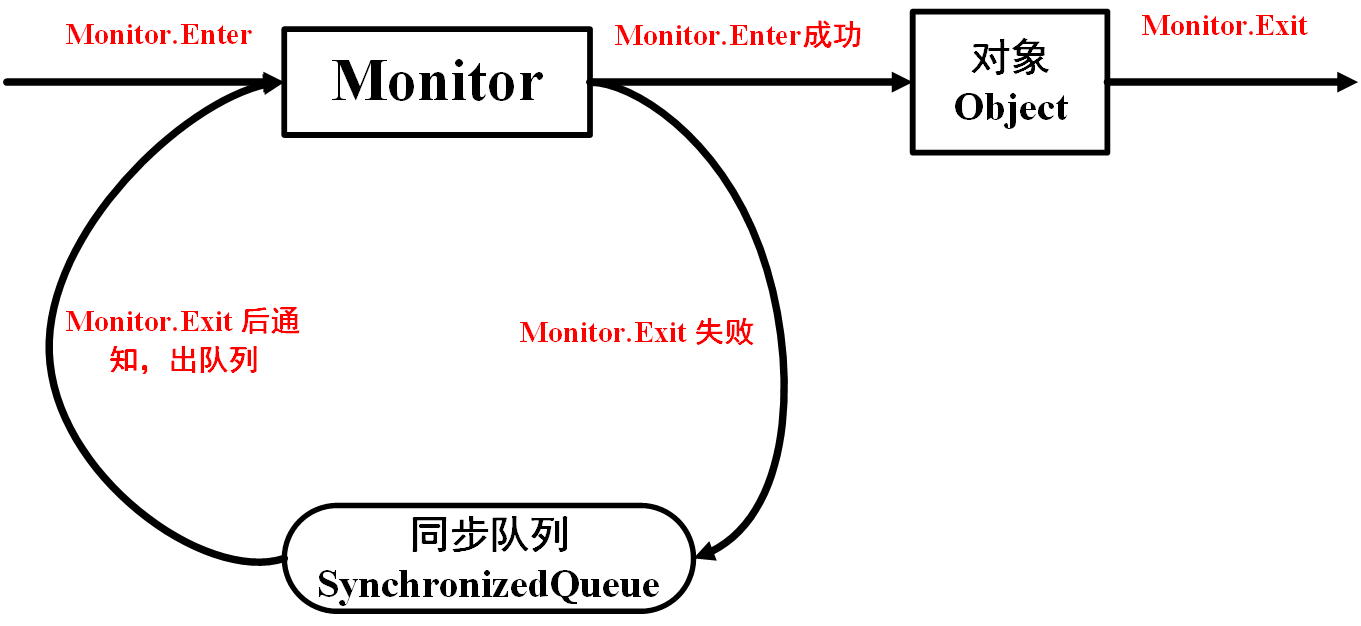

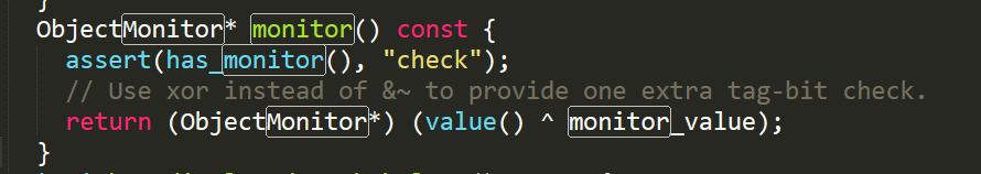

Monitor
​        什么是 Monitor ?我们可以把它理解为一个同步工具,也可以描述为一种同步机制。所有的Java对象是天生的 Monitor ,每个object的对象里 markOop->monitor() 里可以保存 ObjectMonitor 的对象。从源码层面分析一下monitor对象。
  • oop.hpp下的 oopDesc 类是JVM对象的顶级基类,所以每个object对象都包含markOop
    oop.hpp

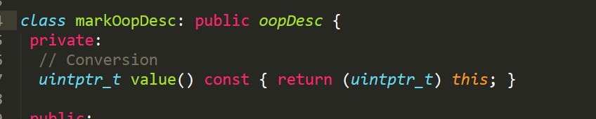

  • markOop.hpp 中 markOopDesc 继承自 oopDesc ,并扩展了自己的 monitor 方法,这个方法返回一个ObjectMonitor 指针对象
  • objectMonitor.hpp,在hotspot虚拟机中,采用ObjectMonitor类来实现monitor,

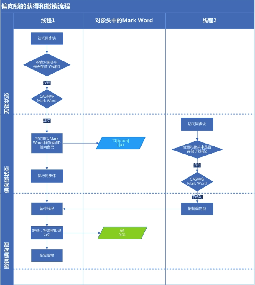

偏向锁
​         大多数情况下,锁不仅不存在多线程竞争,而且总是由同一线程多次获得,为了让线程获得锁的代价更低而引入了偏向锁。当一个线程访问同步块并获取锁时,会在对象头和栈帧中的锁记录里存储锁偏向的线程 ID ,以后该线程在进入和退出同步块时不需要进行 CAS 操作来加锁和解锁,只需简单地测试一下对象头的 Mark Word 里是否存储着指向当前线程的偏向锁。如果测试成功,表示线程已经获得了锁。如果测试失败,则需要再测试一下 Mark Word 中偏向锁的标识是否设置成 1 (表示当前是偏向锁):如果没有设置,则使用 CAS 竞争锁;如果设置了,则尝试使用 CAS 将对象头的偏向锁指向当前线程。
( 就是头里边的 JavaThread. )

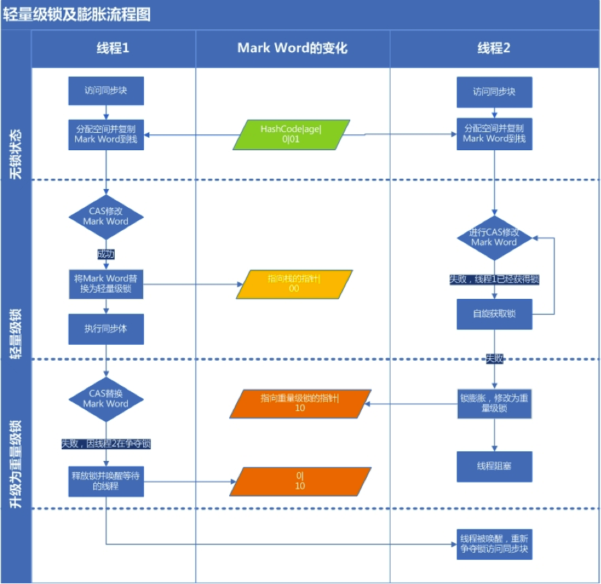

轻量级锁
​        引入轻量级锁的主要目的是在没有多线程竞争的前提下,减少传统的重量级锁使用操作系统互斥量产生的性能消耗。当关闭偏向锁功能或者多个线程竞争偏向锁导致偏向锁升级为轻量级锁,则会尝试获取轻量级锁。

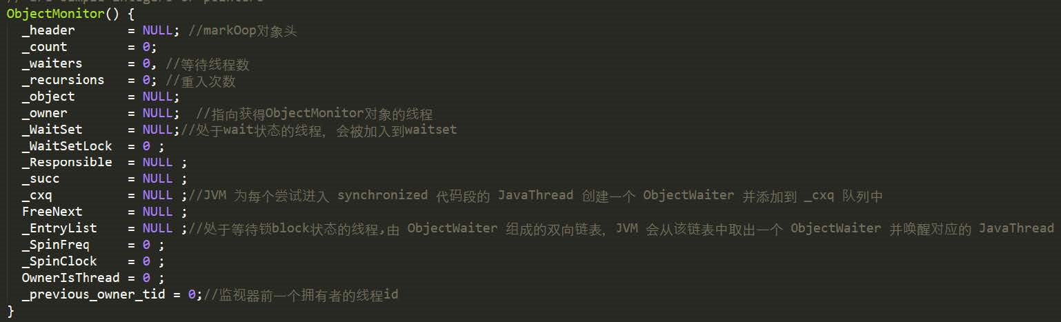

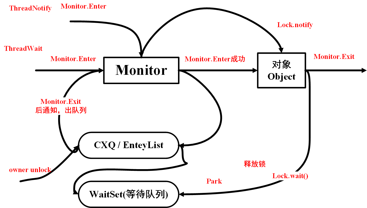

​        重量级锁通过对象内部的监视器(monitor)实现,其 monitor 的本质是依赖于底层操作系统的 Mutex Lock 实现,操作系统实现线程之间的切换需要从用户态到内核态的切换,切换成本非常高。前面我们在讲 JAVA对象头 的时候,讲到了monitor 这个对象,在 hotspot 虚拟机中,通过 ObjectMonitor 类来实现 monitor 。他的锁的获取过程会简单很多。
​        类对象里边也有一个 ObjectMonitor , _owner // 指向获得 ObjectMonitor 的线程。
​        它的锁是一个全局的锁。多个线程同时去访问 ObjectMonitor 的时候,这个时候,它只会有一个线程来获得,但是对于多个实例来说,他只有一个实例来获得。每一个线程去获得一个对象都不一样。所以它能够实现锁的作用域。
​        自旋是一定的时间,不断地自旋反而耗费了 CPU 资源,自旋的目的,(概率的说法)很多时候获取锁的时间比较短,自旋很短的时间就可以获得锁了。为什么要让线程挂起再去获得锁。虽然,自旋消耗了一点 CPU 的资源,但是相比于后者,它的性能反而是提升了。但是它不可能一直持续下去。
ObjectWaiter * volatile _next;ObjectWaiter * volatile _prev;​        JVM 为每一个尝试进入 synchronized 代码块的 JavaThread 创建一个 ObjectWaiter 并添加到 _cxq 队列中。__next  _prev 这是一个虚拟的队列,并没有存在个真正的数据结构,它是通过节点的方式去维护的。
_EntryList : 处于等待锁 block 状态的线程,由 ObjectWaiter 组成的双向量表, JVM 会从该链表中取出一个 ObjectWaiter 并唤醒对应的 JavaThread
_waitSet: 调用 wait 状态的线程的时候,会被加入到 waitSet
CXQ队列 : LIFO 后进先出的队列。
​        每一个线程进入以后都会有一个自旋,尝试去获得锁。自旋失败,#park , #park  是挂起一个线程。如果没有自旋直接挂起的时候,从挂起到唤醒从用户态和内核态的切换,消耗会比较高。
出队列会用指针移动的操作,操作的时间会变得很少。
EnterList 队列 2Q ,两个队列的方式,用来减少竞争的频率。当我们在 CXQ 里边,可以移入 EntryList 里边,如果 EntryList 是空,CXQ 不为空的情况下。从 CXQ 末尾取出一个线程放到 EntryList 里边。
ownerThread 释放锁以后,让出队列,有资格去竞争锁。当竞争锁成功,就会被设置成 owner 。
