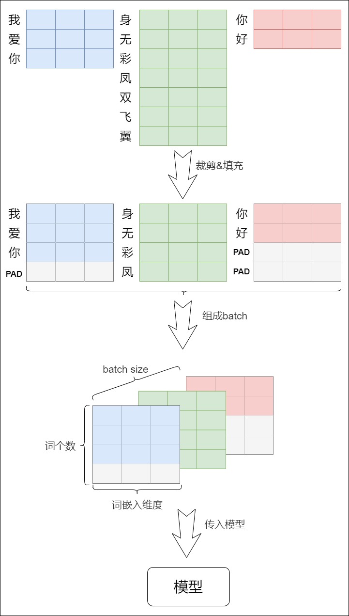

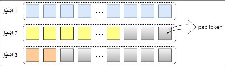

在神经网络的训练过程中,同一个batch会包含有多个文本序列,不同的序列长度并不一定会一致。而神经网络的输入需要一个规整的张量。为了符合模型的输入方式,在数据集的生成过程中,我们要对输入序列进行对齐,使同一个batch内所有序列的长度一致。具体来说就是:
  • 但是如果输入的序列太长,我们会截取左边的内容,把多余的单词直接舍弃。
  • 在较短的序列后面用特殊符号来填充(比如填)。
具体参见下图。图上展示了将多个句子组成一个batch时会遇到的情况:句子的长度是不同的。我们要对所有的句子按照预先设定的最长长度做填充或者裁剪,形成多个长度一样的句子,才能组成batch(一个三维的张量),送入模型进行训练。

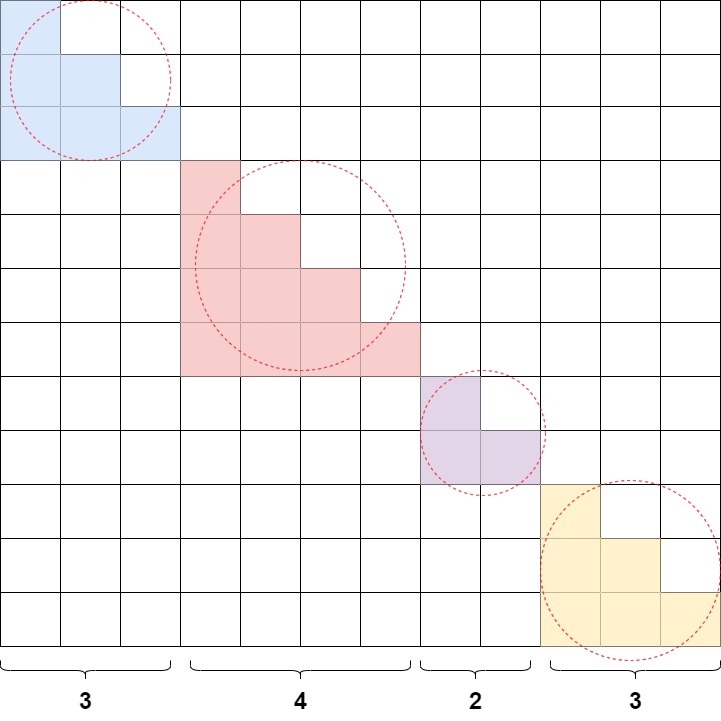

Sequence mask的核心逻辑是:解码的时候掩盖掉当前时刻之后的信息。因此我们需要想一个办法,把 t 之后的信息给隐藏起来。Sequence mask操作只针对自回归模型的训练过程和推理时的 prefill 阶段,推理时的 decode 阶段无需应用 mask 操作。但是因为方便实现,代码依然使用同一套。
掩码矩阵
我们需要产生一个Mask 矩阵,在计算注意力的时候,加入这个掩码(mask)。通过设计合适的mask,就可以实现在输出每一个元素的时候,切断它从未来获得信息的通路(把对应的注意力强制置零),这样就可以屏蔽或限制模型在计算注意力分数时对某些位置的关注。这个mask矩阵的特点如下:
  • 该矩阵的形状跟注意力分布矩阵一样,尺寸为 [seq_len, seq_len]。
  • 从矩阵内容上来看,这是一个下三角矩阵。内容依据实际情况而定,如果是布尔矩阵,可以上三角的值全为 0,下三角的值全为1,对角线也是 1。如果是浮点矩阵,可以把上三角的值赋值为负无穷。这样可以单独调节每一个源元素与每一个目标元素之间的注意力强度。
  • 在进行softmax计算之前,把这个矩阵作用在每一个序列上。即在 \(QK^T\) 点积上施加掩码,被屏蔽的元素被设置为负无穷大(表示它们是“无限不相似”的,即互不相关)。就是让query(t)和未来时刻的key的内积值为负无穷大(-inf)。
  • 在作Softmax操作时,模型会把这些负无穷大值所对应的权重变成零。后续再乘V的时候,当前的位置就无法看到后面的词信息了。所以计算t时刻概率时只用到了t-1以前时刻的key-value对的信息。
通过这个操作,我们就可以一次性计算整个Decoder输出序列的损失,而不用逐个Token计算,这个过程就是我们之前提到的Teacher Forcing。
Mask 矩阵示例如下,这是个10维度的下三角矩阵。当解码第一个字的时候,第一个字只能与第一个字计算相关性,当解出第二个字的时候,只能计算出第二个字与第一个字和第二个字的相关性。
[[1, 0, 0, 0, 0, 0, 0, 0, 0, 0], [1, 1, 0, 0, 0, 0, 0, 0, 0, 0], [1, 1, 1, 0, 0, 0, 0, 0, 0, 0], [1, 1, 1, 1, 0, 0, 0, 0, 0, 0], [1, 1, 1, 1, 1, 0, 0, 0, 0, 0], [1, 1, 1, 1, 1, 1, 0, 0, 0, 0], [1, 1, 1, 1, 1, 1, 1, 0, 0, 0], [1, 1, 1, 1, 1, 1, 1, 1, 0, 0], [1, 1, 1, 1, 1, 1, 1, 1, 1, 0], [1, 1, 1, 1, 1, 1, 1, 1, 1, 1]]具体公式如下。

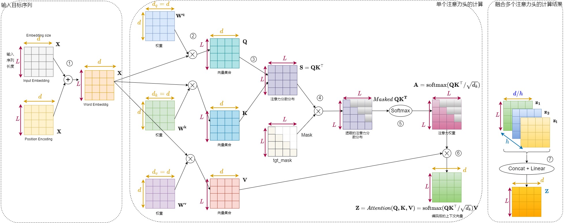

掩码自注意力
我们接下来再看看Masked Self-Attention。在解码Decoder Block中,输入序列首先遇到的是Masked Self-Attention(所谓Masked,即遮蔽的意思)。Masked Self-Attention的Q,K,V均来自同一个部分,满足max_len_q = max_len_k_v = max_len。masked multi-head self-attention与上面描述的multi-head Attention计算过程的不同之处在于score矩阵送入到softmax计算weight矩阵先进行一步mask操作。即句子中的每个词,都只能对包括自己在内的前面所有词进行Attention,这实质是单向Transformer。也向我们展示了Masked Self-Attention的设计动机:防止模型看到未来时刻的输入,也保证了训练时和预测时解码器运行的情况是一样的。
我们用第一个解码器层来解释其操作序列如下。
  • 经过Input embedding和位置编码之后,得到词嵌入\(\mathbf{X}\)。
  • \(\mathbf{X}\)分别乘以三个权重矩阵,\(\mathbf{W^q}\),\(\mathbf{W^k}\),\(\mathbf{W^v}\),经过三次线性变化,得到\(\mathbf{Q}\),\(\mathbf{K}\),\(\mathbf{V}\)矩阵。
  • \(\mathbf{Q}\)矩阵乘以\(\mathbf{K}\)矩阵的转置矩阵,得到\(\mathbf{QK^T}\),即注意力分数分布。
  • \(\mathbf{QK^T}\)乘以一个Mask矩阵,按位相乘,得到遮蔽的注意力分数分布(\(Masked \ \mathbf{QK^T}\)),保存此次解码应该看到的,隐藏看不到或者不应该看到的。即保持score矩阵的下三角部分不变,将上三角部分全部mask掉,置为负无穷。这样处理后,score矩阵的第i行,即q对应的第i个时间步,只保留了q与前i个时间步的k的关系得分,后面的部分都被mask掉了。
  • \(Masked \ \mathbf{QK^T}\)经过softmax操作,得到\(\mathbf{A} = \text{softmax}(\mathbf{Q}\mathbf{K}^\top / \sqrt{d_k})\)。显然被mask掉(置为-inf)的部分经过softmax处理都变成了0(无限接近0),即weight矩阵的第i行中,前i个权重之和为1,后面的权重都为0。
  • \(\mathbf{A}\)乘以\(\mathbf{V}\)矩阵,最终得到\(\mathbf{Z}\)矩阵。将mask后的weight与V矩阵相乘。前面的讨论已经知道,\(\mathbf{Z}\)矩阵的第i行,是V中的所有行基于weight矩阵第i行中的各个权重进行加权平均的结果,然而经过mask处理,weight矩阵的第i行中只剩下了前i个权重值,也就是说,context矩阵的第i行实际上是由V的前i行加权平均的结果。
    \[\mathbf{Z_i} = \sum_{j=1}^{max\_len} weight(i,j) \cdot v(j) = \sum_{j=1}^i weight(i,j) \cdot v(j)\]

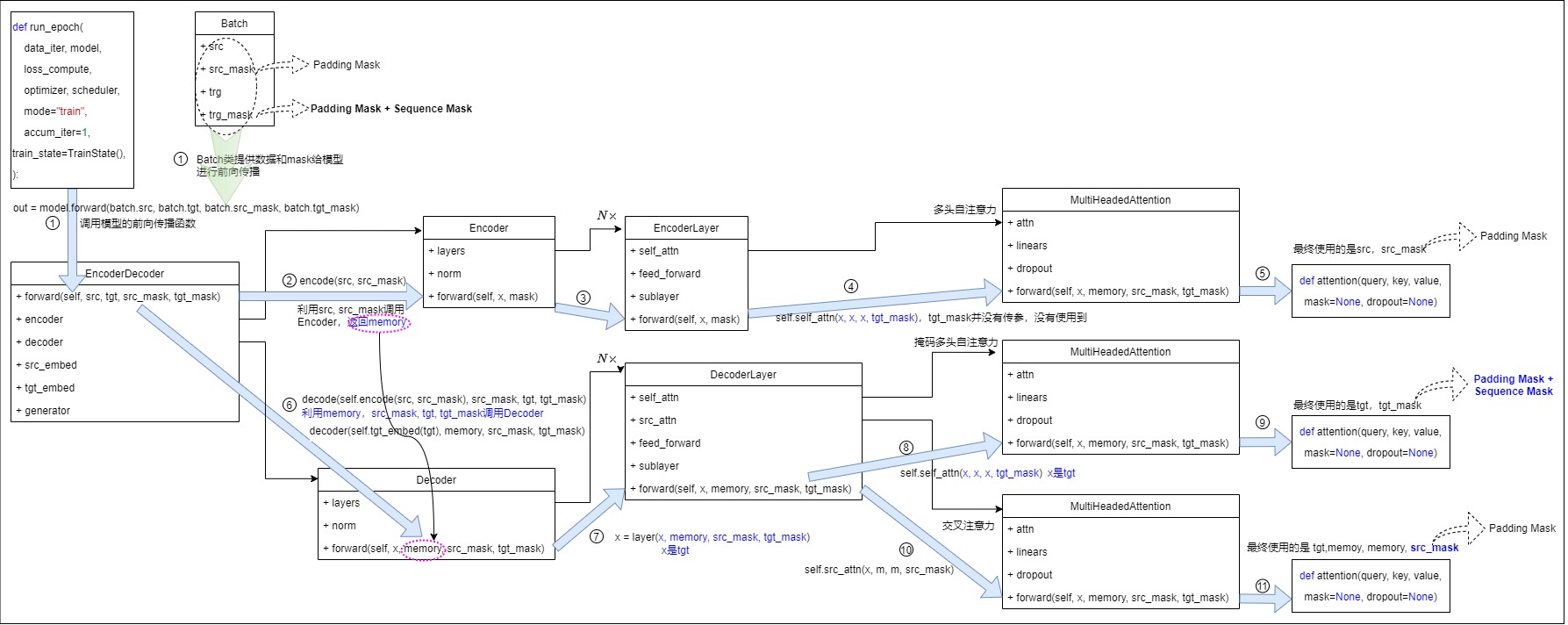

3.3 Transformer
我们再来看看Transformer的代码,基本和哈佛思路一致,只是加上了kv cache。
# Copied from transformers.models.bart.modeling_bart._make_causal_maskdef _make_causal_mask(    input_ids_shape: torch.Size,    dtype: torch.dtype,    device: torch.device,    past_key_values_length: int = 0,):    """    Create a causal mask for bi-directional self-attention.    Args:        input_ids_shape (torch.Size): The shape of input_ids tensor, typically (batch_size, tgt_len).        dtype (torch.dtype): The data type of the mask.        device (torch.device): The device on which the mask will be placed.        past_key_values_length (int, optional): The length of past key values. Default is 0.    Returns:        torch.Tensor: The causal mask tensor.    """    bsz, tgt_len = input_ids_shape    mask = torch.full((tgt_len, tgt_len), torch.finfo(dtype).min, device=device)    mask_cond = torch.arange(mask.size(-1), device=device)    mask.masked_fill_(mask_cond < (mask_cond + 1).view(mask.size(-1), 1), 0)    mask = mask.to(dtype)    if past_key_values_length > 0:        mask = torch.cat(            [                torch.zeros(                    tgt_len, past_key_values_length, dtype=dtype, device=device                ),                mask,            ],            dim=-1,        )    return mask[None, None, :, :].expand(        bsz, 1, tgt_len, tgt_len + past_key_values_length    )0x04 数据流

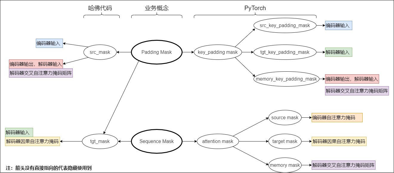

哈佛代码中通过两个变量把两种掩码做了糅合,又加上编码器和解码器两个模块的排列组合,让人难以理解。我们再仔细梳理下数据流程。总的来说,对于两种掩码,其在编码器和解码器两个模块中的需求如下:
  • 对于Encoder来说,不应该注意的部分,因为这不属于句子成分。但是不需要防止“窥视未来信息”。
  • 对于Decoder来说,前面的词不应该注意后面的词,同时,也不能注意的部分。padding mask 和sequence mask是可以同时存在的。
我们再给出一个表格,大家可以看到在代码中两个变量的特性。
变量名称mask类型编码器Self-attention解码器masked self-attention解码器Cross-attentionsrc_maskPadding Mask使用不使用(padding的功能在tgt_mask中完成)使用tgt_maskPadding Mask + Sequence Mask不使用使用不使用4.1 如何应用于注意力

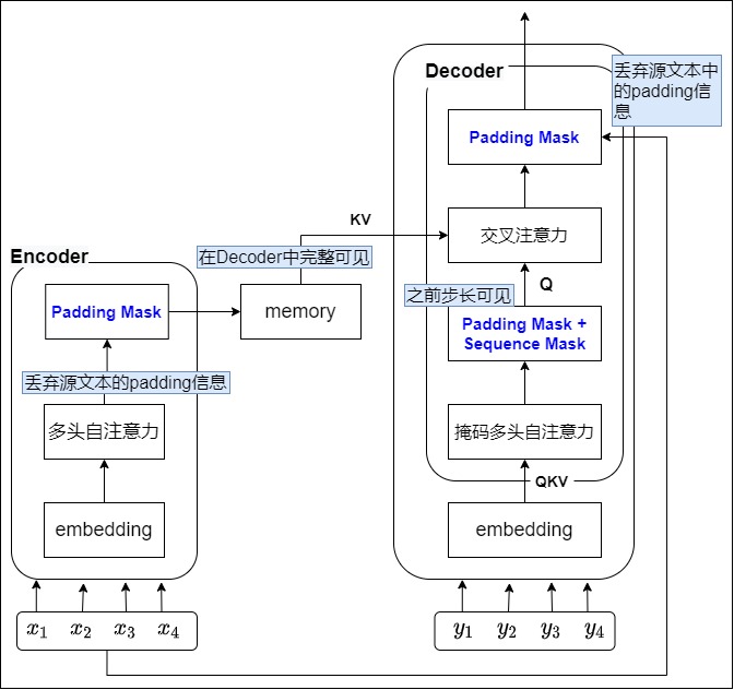

我们首先看看两种掩码在逻辑上应该用于哪个模块的哪种注意力。
Padding Mask。只要有padding的地方,都会用到padding mask,所以Encoder和Decoder都有padding mask。
  • 因为编码时不需要对当前时刻之后的信息进行掩盖,任何位置的信息都可以被任何位置的单词获取。所以编码器的掩码就只是padding mask。在自注意力中会用到。
  • 对于解码器来说:
    • 在交叉注意力中会用到padding mask。
    • 在自注意力中会用到padding mask。
Sequence Mask(Attention Mask)
  • 解码器 的 cross-attention不需要Sequence Mask。因为编码器的输出作为K和V,已经知道了序列的所有信息。
  • 在解码器的Self-Attention里面会用到Sequence Mask。在 Decoder 中的 Self-attention 中:掩蔽的作用是,防止解码器在当前时间步预测时 ,"偷看 "目标句余下几个时间步的部分。所以对于 decoder 的 self-attention里面使用到的 scaled dot-product attention,同时需要padding mask 和 sequence mask 作为 attn_mask,具体实现就是两个mask相加作为attn_mask。
实际上在交叉自注意力中,如果我们想限制 Decoder 只能获取某一部分的 Encoder 信息,即 memory bandwidth,也可以使用mask。PyTorch里面就有memory mask,但一般场景下,我们允许 Decoder 获取全部的 Encoder 信息,所以 memory mask 不常用到。

在代码中,有两个关于掩码的变量:src_mask和tgt_mask。Encoder只会看src_mask。Decoder会看src_mask和tgt_task。src_mask就是Padding Mask,而tgt_mask是包含了padding mask和sequence mask的融合mask。
Batch类的代码中设定掩码有两步,在这两步设定之后tgt_mask就是融合掩码。这两步分别是:
  • 第一步:设定padding mask;
  • 第二步,设定padding mask限定之下的sequence mask;
具体代码是:
def make_std_mask(tgt, pad):    "Create a mask to hide padding and future words."    # 一定要注意,这里有两步    tgt_mask = (tgt != pad).unsqueeze(-2) # 第一步,设定padding mask    tgt_mask = tgt_mask & subsequent_mask(tgt.size(-1)).type_as(        tgt_mask.data    ) # 第二步,设定padding mask限定之下的sequence mask    return tgt_masksrc_mask的形状是(batch size, 1, 1, seq_length),这是因为:
  • src要对句子中的填充词做mask,所以只需要在最后一维做掩码就行了。即其实用一个向量就够了。
  • 因为所有head的mask都一样,所以第二维是1,masked_fill 时使用 broadcasting 就可以了。
  • 这里是 self-attention 的mask,所以每个时刻都可以 attend 到所有其它时刻,所以第三维也是 1,也使用broadcasting。
tgt_mask形状是(batch size, 1, seq_length, seq_length)。tgt需要斜着进行mask,所以需要一个方阵来进行,这个矩阵代表若干个时刻。

接下来我们来追溯一下训练时候的 mask 是怎么来的。我们最终构建的模块是 EncoderDecoder 类的实例,编码器的参数是src_mask,解码器的参数是src_mask和tgt_mask。
class EncoderDecoder(nn.Module):    def forward(self, src, tgt, src_mask, tgt_mask):        "Take in and process masked src and target sequences."        return self.decode(self.encode(src, src_mask), src_mask, tgt, tgt_mask)    def encode(self, src, src_mask):        return self.encoder(self.src_embed(src), src_mask)    def decode(self, memory, src_mask, tgt, tgt_mask):        return self.decoder(self.tgt_embed(tgt), memory, src_mask, tgt_mask)我们接着深入到解码器中看看其参数。在DecoderLayer类的forward()函数可以看到:
  • 自注意力机制使用的是tgt_mask,作用是对目标语言做 padding mask。
  • 交叉注意力机制使用src_mask,作用是对目标语言做sequence mask。

下面流程图梳理了代码逻辑,可以看到,Encoder只会看src_mask,Decoder则会看src_mask和tgt_task。
我们再从模型架构角度给出交互数据流图,具体如下。

当上下文长度增加时,batch对齐问题就会浮出水面。长文本训练在批大小大于一的情况下可能会因为 Pad tokens 浪费非常多的空间,这是因为长文本往往在长度分布上可以跨越多个数量级。下面的图是一个例子。
比如一个 4K 的样本和一个 64K 的样本可能会出现在同一个 batch 中。这种情况下 4K 的样本后面会被使用 pad token 补全到 batch 中最长的样本的长度。这意味着可能一个 4K 的样本被填充了 60K 的长度。造成了很大的浪费。

以Megatron-LM(DeepSpeed-Megatron)为例,预训练通常包含很多不同的数据集,每个数据集又包含许多 Document。为了提升训练效率,在实际训练的时候一个 Sample(Sequence)里面可能会包含多个不同的 Document(Sample Packing)。比如 8K 的预训练 Sequence Length,则一个 Sample 可以包含 8 个 1K 的 Document。
对于单个 Document 而言,Decoder Only 的 GPT 模型具有 Causal 特性,也就是每个 Token 不能看到之后的 Token,因此在实际训练中需要添加 Attention Mask。这种情况下 Attention Mask 是一个标准的下三角矩阵(Causal Mask)。也就是绿色部分为 1,其他部分为 0:
如果一个 Sample 里包含多个样本,则 Attention Mask 矩阵需要变成如下图所示的块对角矩阵形式(Block Diagonal Mask)。比如 Sequence Length 为 16,4 个 Document 的长度分别为 3,4,5,4,则对应 Attention Mask 矩阵如下图所示,对角线上的 4 个矩阵(红框)都是标准的下三角矩阵。按照这种方式可以保证和 4 个 Document 单独作为 Sample 训练是等价的:
论文“LongAlign: A Recipe for Long Context Alignment of Large Language Models”中讨论了部分 Sample Packing 相关问题。如下图左所示,Sequence 的长度各不相同,从 0 - 60K,如果采用 Naive Batching 方式,会导致明显的 Bubble 问题。为了解决效率和效果问题,作者提出了 3 种解决方案:Packing、Loss Weighting 和 Sorted Batching。
下图右侧就是我们之前介绍的 Sample Packing:将不同的 Sample 拼接在一个 Sequence 里,并且保证尽可能接近 Max Sequence Length,末尾的部分 Token 进行 Padding。然后通过 Block Diagonal Attention Mask 来区别不同的 Sample,以避免 Sample 之间的交叉污染,也就是 Document Level Attention。

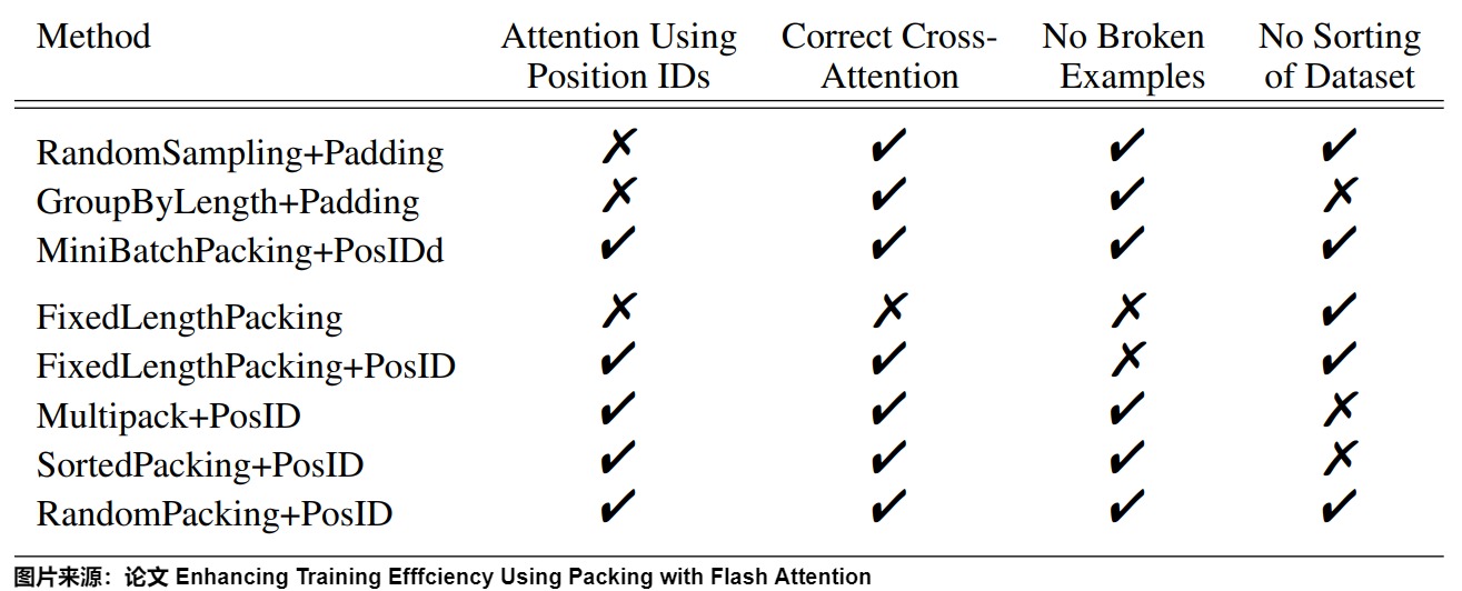

在论文“Enhancing Training Efficiency Using Packing with Flash Attention”中,作者总结了不同 Packing 策略、Mask 方式及与 FlashAttention 结合的优势。
如下图所示,作者分析了不同的 Packing 方案以及它们的影响,具体包含如下几种方式:
  • RandomSampling + Padding:最传统的随机采样,然后 Padding 的方式。存在冗余计算,并且占比很高。
  • GroupByLength+Padding:先排序,然后尽量保证每个 Batch 中的序列长度接近。可以减少 Padding 的占比。
  • RandomSampling + PosID:随机采样,但是不 Padding,而是通过 PosID 支持变长序列。几乎没有冗余计算,但可能存在明显的负载不均衡(计算量)。
  • FixedLengthPacking:随机采样,随机 Packing,并且最后一个 Sample 可能截断,保证填满 Max Sequence Length。没有区分不同 Sample,也就是 Causal Mask,没有冗余计算,并且负载很均衡。
  • FixedLengthPacking + PosID:相比 FixedLengthPacking 多了 PosID,也就是可以区分不同 Sample,对应 Block Diagonal Mask。但依然会存在末尾截断,并且可能负载不均衡。
  • MultiPack + PosID:使 Sequence 中的数据尽量接近 Batch 的 Max Sequence Length,降低 Sequence 中的长度不均衡,可以参考 GitHub - imoneoi/multipack_sampler: Multipack distributed sampler for fast padding-free training of LLMs。需要对数据进行排序。
  • SortedPacking + PosID:通过排序,使同一个 Batch 中的计算复杂度尽量接近。可以尽可能降低计算负载不均衡问题。
  • RandomPacking + PosID:与 FixedLengthPacking + PosID 相比主要的区别就是最后一个 Sample 不截断,可能存在部分 Bubble。
