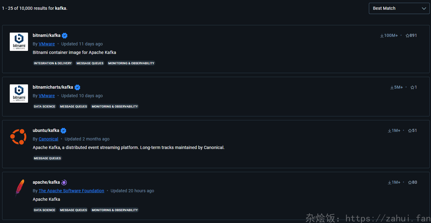

第二步 选择镜像
打开 docker 镜像仓库 https://hub.docker.com 找了找, 按照下载量排序,有以下几种,我选择 bitnami 打包的 kafka

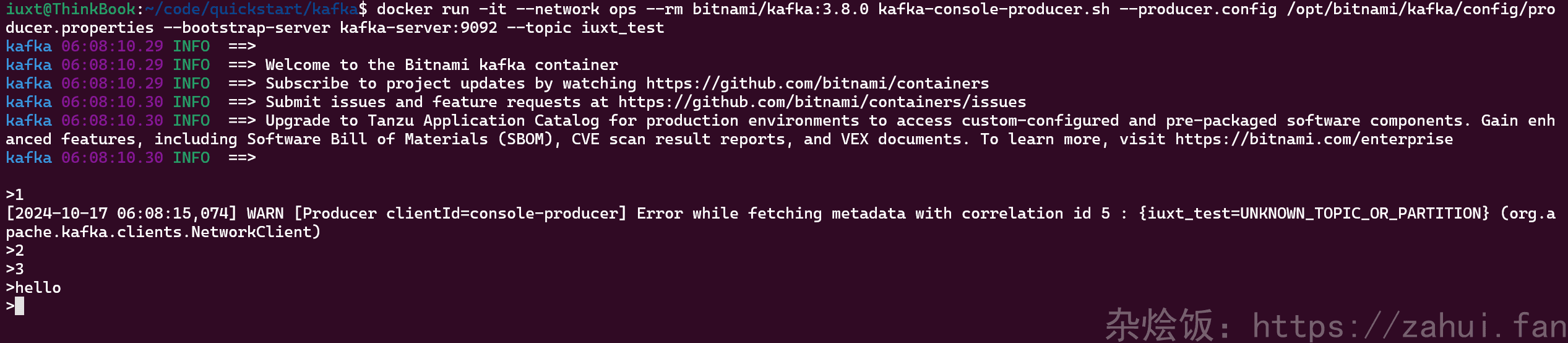

第四步 使用
控制台生产
1
docker run -it --network ops --rm bitnami/kafka:3.8.0 kafka-console-producer.sh --producer.config /opt/bitnami/kafka/config/producer.properties --bootstrap-server kafka-server:9092 --topic iuxt_test
